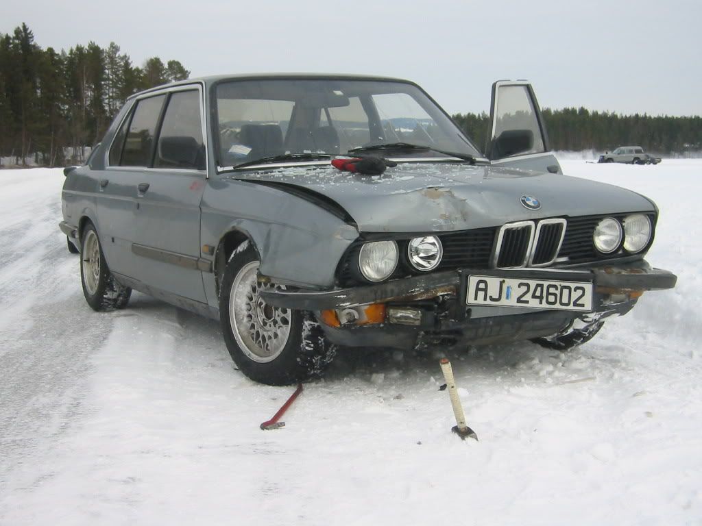

Ødela hele bilen min på Lisjøen :), trodde den skulle være litt mere ferdig enn den egentlig var, så vi festa reim rundt fronten og nappa den ut med hjelp av en stolpe, panser, skjerm, lykt og grill hadde vi på noen delebiler. Dette er en seig jævel. Sliter med ødelagt lager på mellom aksel igjen, og ødelagte giroverføringer, pluss masse annet dill som jeg ikke gidder å nevne.
Har du en plan for å lage/få tak i noe som er sterkere på mellomaksel? Vet du hvorfor de ryker så ofte hos deg?
Har lurt litt på det, men jeg er jammen ikke sikker, girkassefester og motorfester er ok, monterte det siste mellomaksellageret nøye og, teorien min nå er at det er de to store foringene i bakstillinga jeg ikke har bytta, de slarker litt og river sikkert litt godt i lageret sånn at det får litt unaturlig mye juling.
trodde det var hardy plata som var løsningnen, men den er jo thight nå, så da er det noe annet.
hvis motor og gir vrir seg for mye, så er sikkert ikke det bra heller,
det bakre festet på diffen er også interessant kanskje, hvis den vipper for mye opp og ned i bakkant, men det tror jeg ikke. evt får jeg bruke litt mindre gummi der og. Uff mye gummi.
Har jo kjørt "pent" med den gule en stund nå, den lader jo på 0.9 og burde gi mellomakselen mye bank, så jeg har vært litt redd for at den skal ryke, men den har tålt det så langt, nå har jeg ikke kjørt på bane enda, det er noe helt
annet.
Vurderer å skjære vekk gummien på lagert som røy nå, og kanskje prøve å lage en stål sak eller noe som jeg kan presse det lageret inn i, evt kjøpe nytt gummilager og fylle det med polyurethane som vi gjorde med e12 bakstillingsforing, de fungerte kjempebra, nå går e12 rett fram i stedet for fra side til side ved gasspådrag.
