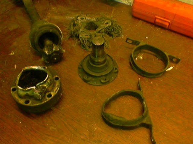

Hva har du driftet i filler i år?
Jeg har prøvd å ligge bredt med 535en min. Det var endel som gikk ikke stykker under forsøkene på å ligge bredt.
- 25 stk bakdekk
- 2 stk mellomaksel lagere (bildet)
- 2 stk bunnpanner, lav bil, bunnpanne stikker 2cm lenger ned enn alt annet, idiotisk? ja.
- 1 stk sveisa sperre (bilde, utgående aksel vridd og knekt av)
- 1 stk lamell sperre (sluttet å sperre, normalt slitt)
- 1 stk hardy plate (bilde, gummi plate mellom girkasse og aksel)
- 1 stk krengestag bak (infestning knakk)
- 1 stk drivaksel høyre side. (bilde knute knakk)
- 2 stk girspakoverføring (alu klosser knakk, hard giring)
- 8 stk bremseklosser (normalt da)
- 1 stk klutsj, brukes fortsatt, men ikke fullt så god lenger.
- ventiltetninger, ryker mere nå enn den gjorde før sommeren
- 1 stk bakskjerm, traff et autovern, bitteliten bulk
- 1 stk servopumpe, kan vel ikke skylde på drifting kanskje. Men den får jo kjørt seg når man svinger fort.
Mye av det som har gått i stykker på bilen min er greit. men enkelte ting gjør at jeg ikke er så veldig imponert over holdbarheten på bilen min. som feks de jalla mellomakselforingene. de er jo bittesmå. underdimensjonerte. Større på andre biler jeg har sett. Driv akselen er jeg også skuffa over. Burde tåle mere syns jeg. mye belastning med sveisa diff så klart. men alikevel :), Girspakoverføringene er jo latterlige, hardy plata er svak. Det er for mye gummi og for store foringer på hele bilen. Bilen er jo ikke beregna for mitt bruk selvfølgelig. Lamell sperra tok jo tidlig kvelden. den var sikkert ikke nyoverhalt heller akkurat. Har spacet opp lamell sperra med en 0.4 mm spacer. tips fra http://www.autopower.se skal sette inn den å se hvordan det funker senere i vinter. tross alt dette syns jeg bilen er ok da. Og fin å sladde. Man vil nok få en sånn liste på flere biler og hvis man bruker opp 25 bakdekk og kjører litt hardt 14000km. Mere som går i stykker på tunge biler og (1500kg) 218hk.
